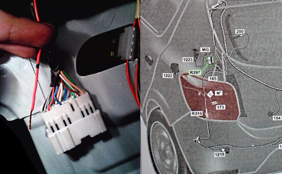

Подойдет для различных инсталляций.
В багажнике Рено Логан 2 (РУМЫНСКОЙ сборки) имеется свободный +.
О наличии этого + при сборке на Автовазе нет данных.
В районе задней стойки салона, возле разъёма R297.
Место находки — район клемника-разьёма левой задней стойка салона. Судя по длине провода он должен уйти в разьём. Но ни в "папе", ни в "маме" подходящего места не нашлось. Скорее всего "хвосты" доп.оборудования, которого у меня нет. Румыны сильно огорчили не изолированным проводом.
