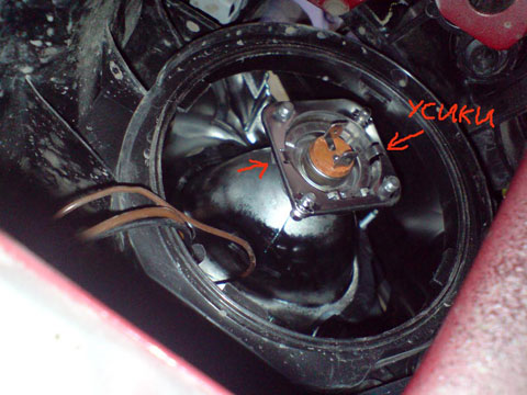

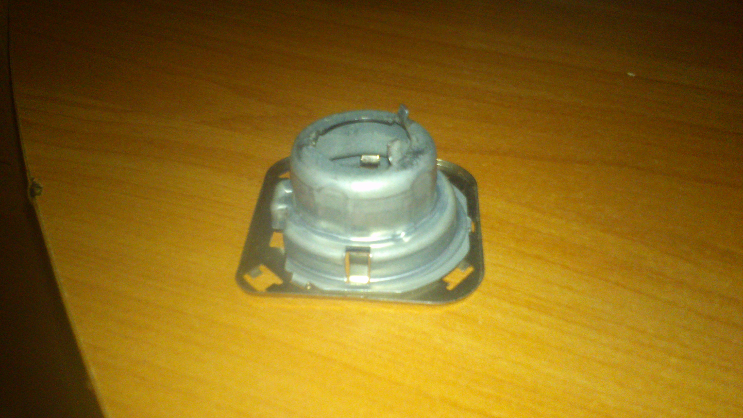

Пожалуйста помогите мож кто сталкивался... Я первый раз, поэтому сразу к сути проблемы. Менял лампу ближнего света, вылезла вместе с металлической площадкой лампы у которой вдобавок сломался 1 из 3 усиков которые и держат всю лампу на цоколе линзы. Запчастей таких нет, говорят только вся фара в сборе, но из-за такой фигни 3500 за неоригинал отдавать не хочется. Что делать????
Заранее благодарен за ответы.
прилепил фотки для наглядности.

Была такая же проблема. Делал так. Снял бампер, затем фару. Удалил с держателя лампы все 3 усика.
зачистил натфилем. Взял старую лампу ближнего света Narva. Удалил стеклянную колбу и аккуратно высвелил контактную сварку для снятия колечка с лампы. Снял колечко. Оно т-образное и легко вставляется в держатель лампы мегана. Для закрепления колечка в держателе использовал герметик для глушителя фирмы promatex. Грел феном. Затем этим же герметиком закрепил к отражателю и прогрел. Через сутки герметик окончательно полимиризуется. Полученное соединение не боится ударов и температуры. Кстати от температуры становится еще прочнее. Дальше все собираем и пользуемся. Герметик покупал в Кемпе.Добавлено спустя 15 минутГерметик permatex MTK-1для ремонта глушителей. Красный тюбик. Держит до 1000грС
